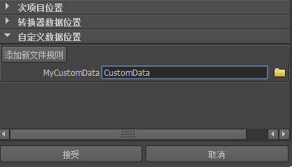

创建自定义数据位置
  1. “项目窗口”(Project Window),单击“自定义数据位置”(Custom Data Locations)
  2. 单击“添加新文件规则”(Add new file rule)
    出现“输入新文件规则”(Enter New File Rule)窗口。
  3. “输入新文件规则”(Enter New File Rule)窗口,键入自定义数据文件位置的名称,然后单击“添加”(Add)
    新的自定义数据位置添加到项目中。
  4. 单击新的自定义数据位置右侧的浏览 图标,然后为自定义数据文件指定一个位置。
  5. 单击“接受”(Accept)以保存更改并关闭“项目窗口”(Project Window)
