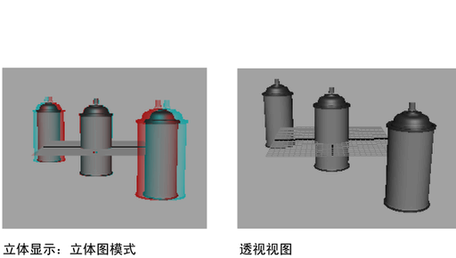

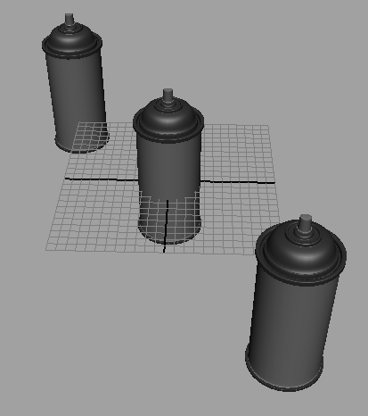

在该场景中,有三个对象。选择“面板 > 布局 > 两个窗格并列放置”(Panels > Layouts > Two Panes Side by Side)以同时查看透视视图和立体视图。

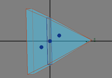

下面是一些关于调整立体摄影机属性的常规指导:
如果更改输出设备,则应重新调整“轴间分离”(Interaxial Separation),因为不同显示方法的设置可能不同。

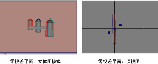

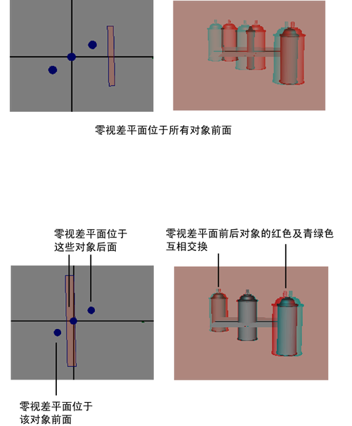

在本示例中,当“零视差平面”(Zero Parallax Plane)位于两个对象之间时,立体效果最逼真。
在本示例中,使用的是“立体图”(Anaglyph)查看模式,使视差平面前面的对象和后面的对象进行红色/青色交换。对于零视差平面后面的对象,该对象显示为青色/红色。对于零视差平面前面的对象,该对象显示为红色/青色。
