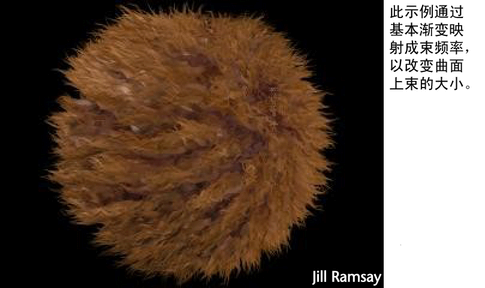

对大于 0 到 1 的范围(如“成束频率”(Clumping Frequency))进行贴图或绘制
  1. 将属性的“贴图倍增”(Map Multiplier)值设定为范围的最大值。对于“成束频率”(Clumping Frequency),该值为 100。
    现在,您可以像往常一样绘制属性或进行属性贴图。白色表示倍增值 100,黑色表示 0,灰度值将在这两者之间均匀分布。
