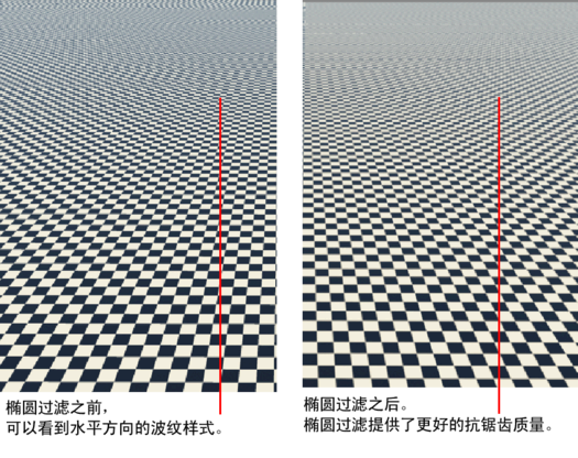

Maya 将根据以下两个纵横比来查找纹理棱锥中对应的纹理分辨率:椭圆大小(整个对象曲面中)和椭圆过滤质量因子。
例如,如果使用纹理渲染地平面,则与靠近摄影机的椭圆相比,地平线处的椭圆将覆盖更多曲面。当椭圆在对象上覆盖大量曲面时,Maya 将使用纹理棱锥中较低的分辨率,因为这些分辨率已缩小且已预过滤,能够避免纹理闪烁。
例如,位于地平线处的椭圆可能会在对象曲面上覆盖大量区域,且 Maya 将查找纹理棱锥中 2x2 的分辨率。相比之下,靠近摄影机的椭圆将覆盖更小的区域。如果质量因子设定为 8,则 Maya 会查找与该椭圆大小匹配的棱锥级别。在这种情况下,椭圆的次半径将用于确定纹素密度,并进而确定棱锥级别。
