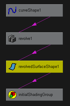

通过旋转 NURBS 曲线可创建酒杯曲面。选择旋转曲面的形状节点并选择“图表 > 输入和输出连接”(Graph > Input and Output Connections)时,将显示以下依存关系图:
该图表将垂直显示。默认情况下,依存关系图将水平显示。
节点之间的连接线显示了连接方向。连接线源自输出数据的节点,且该线指向接收数据作为输入的节点。
示例图表显示,曲线为旋转操作节点提供输入。旋转操作将生成旋转形状 - 酒杯。旋转形状连接到 initialShadingGroup,其中设置了 Maya 中创建的所有几何形状的默认颜色。
