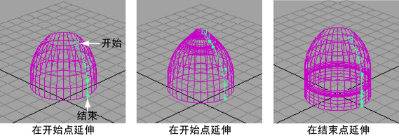

扩展类型(Extension Type)
“线性”(Linear)沿直线延伸曲线:
“圆形”(Circular)沿圆弧延伸曲线:
“外推”(Extrapolate)保持选定曲线的切线不变。
延伸以下位置的曲线(Extend Curve At)
“开始”(Start)从其开始点延伸曲线。
“结束”(End)从其端点延伸曲线。
“二者”(Both)从两端延伸曲线。

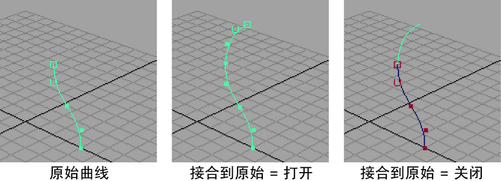

接合到原始(Join to Original)
将曲线延伸附加到原始曲线。如果禁用,则输入曲线和曲线延伸是独立的对象。您可以单独变换延伸。
移除多点结(Remove Multiple Knots)
“接合到原始”(Join To Original)处于启用状态时,移除 Maya 创建的多点结。
保持原始(Keep Original)
在创建延伸后保持原始曲线。如果同时禁用“保持原始”(Keep Original)“接合到原始”(Join to Original),延伸曲线将替换原始曲线。
