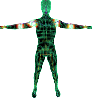

以下示例图像使用“交互式蒙皮绑定工具”(Interactive Skin Binding Tool)选项”中的默认“颜色预设(Color presets)”之一来显示权重。
白色区域表示权重值为 1 的顶点,表示其影响具有完全双四元数影响。在这些区域中,旋转影响时将保留体积。黄色、橙色和红色区域指示权重值小于 1 的顶点,因此影响将具有双四元数和线性蒙皮的混合,并且可能会丢失一些体积。网格的黑色区域权重指示权重值为 0 的顶点,表示其影响设定为完全经典线性蒙皮。
在绘制了完全双四元数权重值的区域中旋转或扭曲关节时,将在网格中保留体积。
