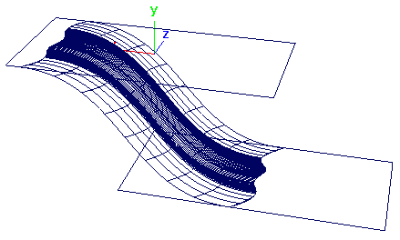

启用混合曲面与原始对象拟合的自动方向。如果禁用,必须选择曲面方向。例如,假定利用一对平面创建了以下圆角混合曲面(中间对象):

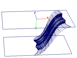

在混合曲面与顶部平面相交处,请注意曲率是如何朝平面的最左侧部分卷曲的。若将顶部平面绕其 Z 轴旋转 180 度,曲率仍会朝平面的同一部分卷曲。

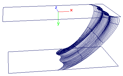

如果“自动设置法线方向”(Auto Normal Dir)处于禁用状态,旋转后曲面可能朝相反方向卷曲。上述示例中,混合曲面将向顶部平面左端(先前是向右端)卷曲。
多数情况下,旋转曲面时启用“自动设置法线方向”(Auto Normal Dir)可自动创建所需方向。

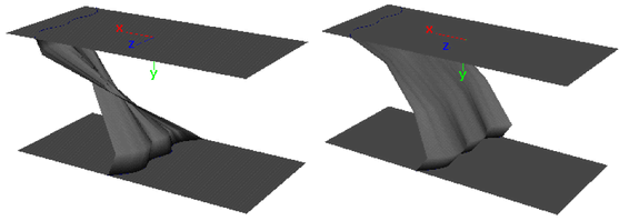

如果“自动设置法线方向”(Auto Normal Dir)处于禁用状态,可使用这些选项,以便更正创建后有异常扭曲的混合曲面。如果启用这些选项中的任一选项,混合曲面将做出响应,就像您正在对连接混合变形与曲面的曲线进行方向反转一样。(实际上,曲线并未反转。)通过在“属性编辑器”(Attribute Editor)中试用这些设置,可解开混合曲面的扭曲。
