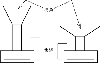

视角
在调整摄影机焦距时,视角将出现缩放。这会导致框中的对象变得更大或更小。当增加焦距时,视角将变得更窄。当缩短焦距时,视角将变得更大。
