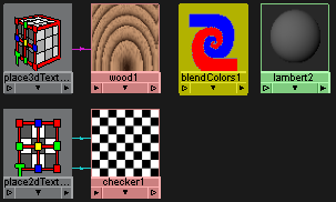

  1. 创建以下内容—“棋盘格”(Checker)“2D 纹理”(2D textures))、“木材”(Wood)“3D 纹理”(3D textures))、“混合颜色”(Blend Colors)“工具”(Utilities))和“Lambert”材质。

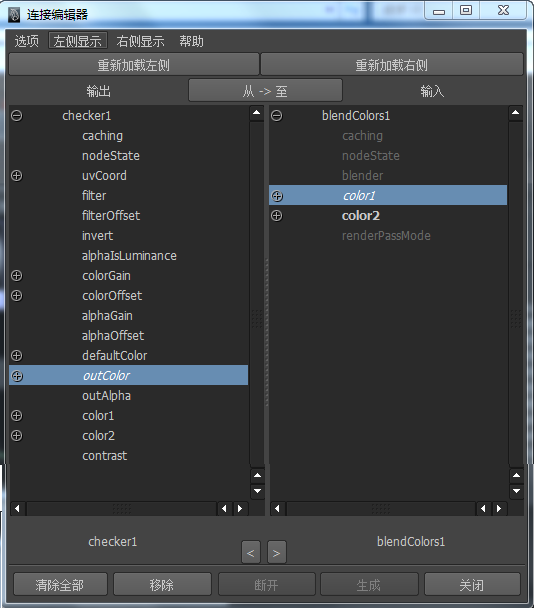

  2. Ctrl + 鼠标中键 + 将“棋盘格”(Checker)样例拖动到“混合颜色”(Blend Colors)样例上。
    将出现“连接编辑器”(Connection Editor)
  3. 单击以将“棋盘格”(Checker)“输出颜色”(Out Color)连接到“混合颜色”(Blend Color)的“Color1”节点。

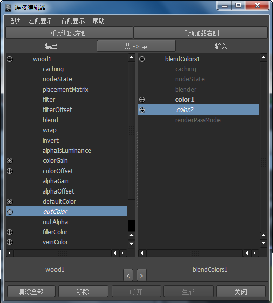

  4. Ctrl + 鼠标中键将“木材”(Wood)纹理样例拖动到“混合颜色”(Blend Color)样例上,然后在“连接编辑器”(Connection Editor)中,将“木材”(Wood)“输出颜色”(Out Color)连接到“混合颜色”(Blend Color)的“Color2”节点。

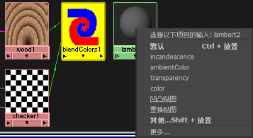

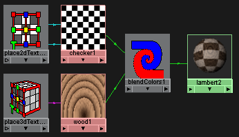

  5. 使用鼠标中键将“混合颜色”(Blend Color)样例拖动到“Lambert”材质样例上,然后从弹出菜单中选择颜色。
    结果是在木材和棋盘格纹理之间的混合。在“混合颜色”(Blend Color)“属性编辑器”(Attribute editor)中,将“混合器”(Blender)滑块调整为接近 1 时,会显示多数棋盘格纹理,将“混合器”(Blender)滑块调整接近 0 时,会显示多数木材纹理。
