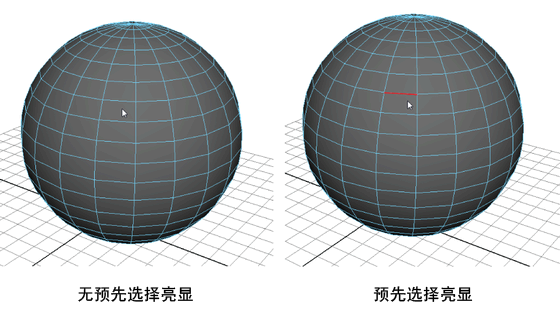

启用“选择前亮显”(Preselection Highlight)后,可以先高亮显示组件,然后再实际选择这些组件。当移动光标靠近组件时,彩色亮显会显示在最近组件上。
“选择前亮显”(Preselection Highlight)适用于所有组件选择模式(“面”(Face)、“顶点”(Vertex)、“UV”、“边”(Edge)或“多重”(Multi)),但仅支持多边形对象。
选择组件前亮显组件
Maya 会自动亮显最近组件。
如果“对称”(Symmetry)处于打开状态,并将光标在整个网格中拖动时,Maya 将亮显最近组件和网格另一侧上的相应组件。
