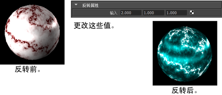

在下图中,“大理石”(Marble)纹理是反转的。这意味着从 1 中减去 0.9 得出颜色值 0.1。该结果可以按以下公式表示:
Output = 1 - Input
可以为“输入”(Input)输入值以获得您在“属性编辑器”(Attribute Editor)中所需的效果。“反转”(Reverse)可输出和接受单个组件的值、两个组件的值以及所有这三个组件的值。

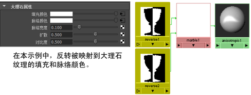

  1. 将纹理映射到材质的属性,如“颜色”(Color)
  2. 在纹理的“属性编辑器”(Attribute Editor)中,将“反转”(Reverse)映射到您要反转的属性。
  3. 按照上面的示例,在“大理石”(Marble)纹理的“属性编辑器”(Attribute Editor)中,单击“填充颜色”(Filler Color)旁边的框以打开反转属性编辑器,然后根据需要更改“输入”(Input)属性值。下图显示了相应的结果。
