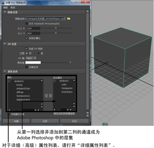

- 选择“Hypershade”窗口中的“纹理 > 创建 PSD 网络”(Texturing > Create PSD Network)此时将打开“创建 PSD 网络选项”(Create PSD Network Options)窗口。
- 为要创建的 Adobe Photoshop 文件键入名称,并设定任一选项(或使用默认设置)。
- 在“属性”列表中,双击要绘制的属性并将其添加到“属性”列表。对要包括的其他属性,重复上述操作。如果要绘制列表中未显示的属性,请启用“详细属性列表”(Detailed Attribute List)。
- 选择“创建”(Create)。 这样,Maya 就为要绘制的选定属性创建了一个带层集的空 PSD 文件。背景色源于材质。
