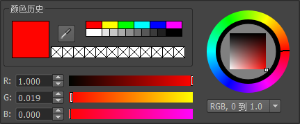

“颜色历史”(Color History)显示当前选定的颜色,并提供快速拾取和重新拾取场景中的现有颜色的方式。
可将“颜色历史”(Color History)中的大彩色框分割为两个区域。上方区域显示当前选择的颜色,而下方区域显示先前选择的颜色。

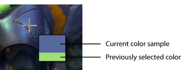

使用“滴管”(Eyedropper)工具从任意屏幕像素中选择一种颜色,然后将其应用到场景中的对象。单击“滴管”(Eyedropper)图标  ,然后单击“颜色选择器”(Color Chooser)中的任意位置,以更改当前所选的颜色。
光标下面的样例表示当前颜色采样,以及之前所选的颜色。

通过在“颜色历史”(Color History)中单击调色板选择任何基本颜色和着色。该调色板将始终包含相同的颜色。
随着不断地在对象上设定颜色,会将这些颜色添加到历史中,这样可以在将来重新选择它们。
