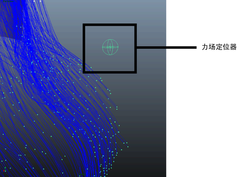

  2. “nDynamics”菜单集中,选择nConstraint > 力场(nConstraint > Force Field)
    “力场”(Force Field)定位器将显示在选定头发曲线的旁边,而dynamicConstraint 节点将显示在“属性编辑器”(Attribute Editor)中。
  3. 使用 Maya 的“移动”(Move)“旋转”(Rotate)“缩放”(Scale)工具调整“力场”(Force Field)约束的位置、大小和旋转。
    定位器的位置、大小和旋转决定力场约束的大小、形状和体积。
  4. (可选)调整 dynamicConstraint 节点上的“力”(Force)“强度”(Strength)“强度衰减”(Strength Dropoff)属性,以确定力场的强度。正值会使力场向外推头发曲线,而负值会使力场向内吸头发曲线。
