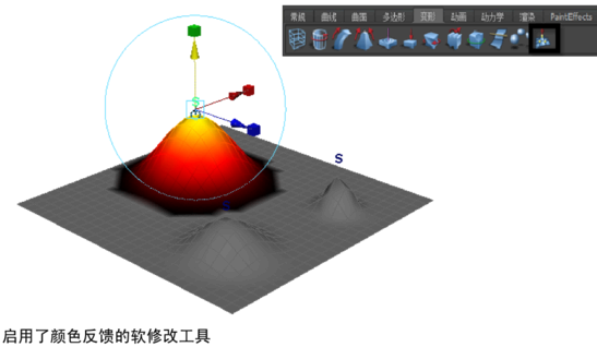

“软修改工具”(Soft Modification Tool)是具有可调整衰减属性的变形器,通过这些属性可操纵 3D 几何体,就像美工人员推拉一块模型粘土来改变其形状一样。这样,您可以平滑地使高密度曲面网格变形,而不必手动调整每个顶点。通过颜色反馈,可以可视化变形器周围和跨曲面网格的影响区域。
默认情况下,操纵器中心的变形量最大,然后从中心向外逐渐衰减。但是,可以控制变形的衰减来产生各种类型的效果。
“软修改工具”(Soft Modification Tool)位于“变形”(Deformation)工具架上。您也可以通过选择创建变形器 > 软修改(Create Deformers > Soft Modification)来访问“动画”(Animation)菜单集中的工具。
