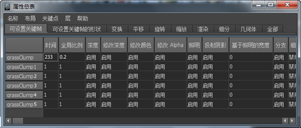

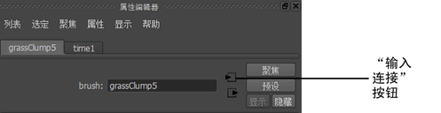

可以在场景中选择所有笔刷,并在“属性编辑器”(Attribute Editor)或“属性总表”(Attribute Spread Sheet)中进行查看。
还可以选择名称包含指定字符串的笔刷。例如,假定您使用预设称为 grassClump 的笔刷绘制多个笔划。默认情况下,这些笔划中的每一个都有笔刷名称,分别为 grassClump1、grassClump2、grassClump3,依此类推。可以选择名称包含“grassClump”的所有笔刷,并在“属性总表”(Attribute Spread Sheet)中快速更改所有这些笔刷的颜色。

 按名称选择多个笔刷
- 选择 Paint Effects > 选择包含指定字符的笔刷/笔划名称(Paint Effects > Select Brush/Stroke Names Containing)。此时将打开“选择包含指定字符的笔刷/笔划名称”(Select Brush/Stroke Names Containing)窗口。
- 在“名称片段”(Name Fragment)框中,键入想要选择的笔刷名称中包含的字符。
- 单击“选择笔刷”(Select Brushes)。打开“属性编辑器”(Attribute Editor)以查看选定的每个笔刷,或者使用“属性编辑器”(Attribute Editor)中的“选定”(Selected)菜单进行查看。 提示: 若要选择用相同笔刷绘制的所有笔划,可在命令行中使用 select 命令。例如,若要查找用草笔刷绘制的所有笔划,请在命令行中键入以下命令,然后按 Enter 键(Windows 和 Linux)或 Return 键 (Mac OS X):
select “strokeShapegrass*”
