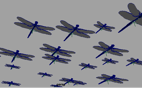

使用 Maya 粒子实例化可以在场景中对许多相同的对象设置动画。例如,可以使用粒子实例化快速创建一群飞行的虫子并为其设置动画,在该场景中只有虫子的放置和方向会有所不同。可以为单个虫子设置动画,然后创建虫子的几何体实例,这些实例会随已设置动画的粒子的位置和方向移动。还可以使用实例化几何体的 nParticle 每粒子属性(如每粒子旋转),以便每个对象能够单独旋转。

几何体实例不是一个对象的重复项,而是对原始对象的引用(并非文件引用)。对原始对象所做的任何更改也会应用到实例化对象。通过对用于控制各实例化对象的每粒子属性设置动画,可控制这些对象的运动。例如,可以使用 nParticle 旋转每粒子属性来创建随机移动对象的逼真行为,例如爆炸效果中飞溅的碎片。
