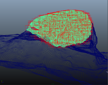

在工作流的这一部分中,我们首先使用通过 Viewport 2.0 设置的岩面场景的线框版本,其中包括山脉底部的网格和山脉顶部的断裂刚体集。我们将创建刚体模拟层次的 Alembic 缓存文件,该文件可发送给负责添加照明和摄影机的第二个团队。使用 Alembic 工作流,就不用模拟和驱动实际对象,从而可以节约时间。

- 若要设置场景以便导出,请禁用已解算状态节点中的“可见性”(Visibility)选项,并将场景切换到“线框”(Wireframe)模式。可以在“Bullet 解算形状”(Bullet Solved Shape)节点中启用“边界框”(Bounding Box),以进行非常基本的解算器显示。
- 选择“BulletSolvedShape”。在此场景中,激活了
“边界框”(Bounding Box)
,以在模拟中显示刚体所占用的体积。
- 按“播放”(Play)查看模拟。调整物理设置(如有必要)。一旦模拟准备就绪,我们必须将动画传递到具有材质和纹理的原始几何体。

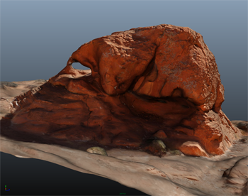

- 我们加载具有相同层次的静态场景,但这次我们加载具有纹理、材质、灯光和摄影机的静态场景。
注: 渲染场景层次没有名称空间。文件上存在名称空间时,如果希望将其绑定到导入的缓存文件,则需要事先移除该名称空间,因为 Alembic 不支持将 abc 文件导入现有的名称空间。

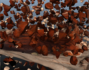

- 在“Alembic 导入”(Alembic Import)窗口中,选择“在当前选择下导入”(Import Under Current Selection)和“合并”(Merge)。这会在 .abc 文件中应用动画并将其与新层次中的匹配对象进行连接。
- 单击“导入”(Import)。单击“播放”(Play)可在渲染场景中查看解算。
