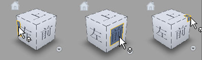

当将鼠标指针置于“ViewCube”上时,立方体区域将亮显。立方体的亮显区域(面、角和边)指示在您单击鼠标时将选择的视图。

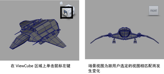

使用“ViewCube”更改场景视图
  1. 将鼠标指针置于“ViewCube”上,以便所需区域亮显。
  2. 单击“ViewCube”的亮显区域。
    场景视图将更改,以匹配与您选择的“ViewCube”区域相对应的视点。

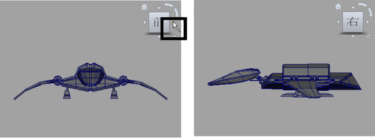

在正交视图中查看场景时,“ViewCube”周围的四个小箭头用于将摄影机旋转到相邻的正交视图。
例如,在前视图中查看场景时,单击“ViewCube”右侧的箭头可更改正交视图,以便从右侧查看场景。
使用“ViewCube”查看相邻正交视图
  1. 在正交视图中,单击“ViewCube”周围显示的四个箭头之一。这些箭头表示当前正交视图的相邻视图。
    正交视图将更改以匹配您在“ViewCube”上选择的相邻正交视图。

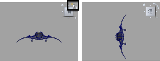

在正交视图中查看场景时,两个弧形曲线箭头显示在“ViewCube”附近来控制场景视图的顺时针和逆时针旋转(侧滚)。
使用“ViewCube”侧滚正交视图
  1. 在所需的正交视图中,单击曲线侧滚箭头可按顺时针或逆时针方向侧滚视图。
