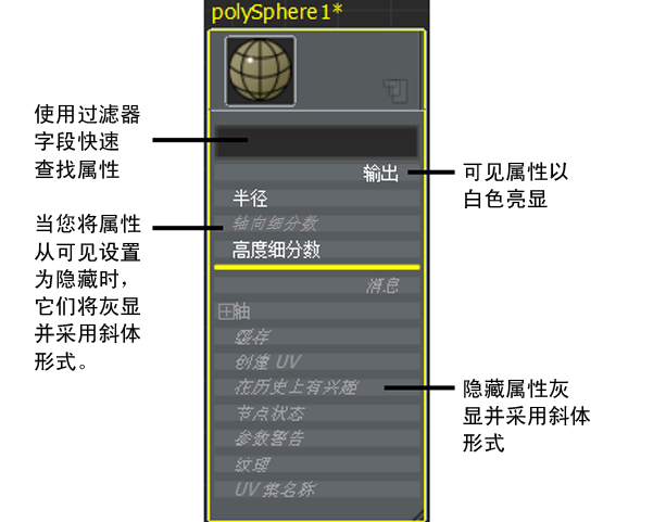

  2. 切换属性,以将其设置为不可见或隐藏:
    • 若要使属性可见,请切换该属性以便使其以白色亮显。
    • 若要隐藏可见属性,请切换该属性以便使其以灰色或斜体显示。
    注: 使用过滤器字段快速查找您想设置为可见或隐藏的属性。
  3. 通过 拖动属性来更改列表中属性的顺序。

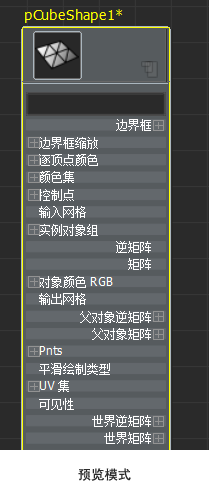

  • “预览”(Preview):预览提交更改后节点的显示方式。节点将以属性的显示顺序列出所有可见属性。将在“节点编辑器”(Node Editor)的右上角显示平视显示仪,通知您单击鼠标以退出“自定义属性预览”(Custom Attribute Preview)
    您可以按 或单击鼠标以退出预览模式

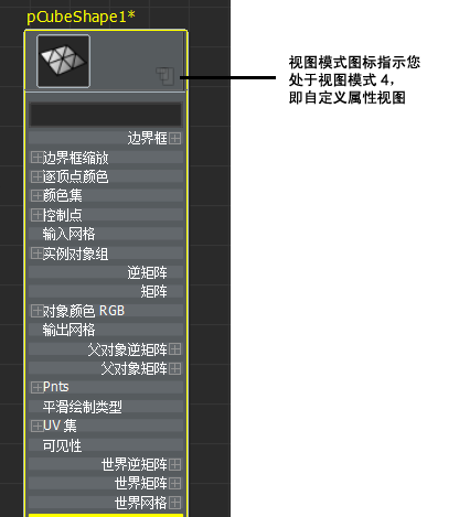

显示自定义属性视图
若要显示自定义属性视图,您可以执行以下操作之一:
对于其他视图模式而言,您可以显示单个节点、选定节点或所有节点的自定义属性视图。
注: 如果选择了不具有已保存的自定义属性模板的节点并且按 4 热键,将显示该节点的所有属性。
如果选择多个节点(或不选择任何节点),然后选择 (或 “编辑 > 自定义模式”(Edit > Custom Mode)),则具有自定义属性模板的每个节点将显示其自定义属性视图,而没有自定义属性模板的每个节点将以完全模式显示。
如果选择多个节点(或不选择任何节点),然后选择热键 4,则具有自定义属性模板的每个节点将显示其自定义属性视图,而没有自定义属性模板的每个节点将不显示其所有属性。
自定义属性模板适用于具有相同类型节点的所有实例。例如,如果为 pSphereShape1 创建自定义属性列表,则 pSphereShape2/3/4 等将全部使用相同模板。
提示: 您也可以在“首选项”(Preferences)窗口的“节点编辑器”(Node Editor)部分中将“默认节点视图模式”(Default node view mode)设置为“自定义模式”(Custom Mode),以便节点默认显示在其自定义属性视图中。
