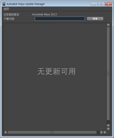

打开更新管理器
- 在主菜单栏中,单击“帮助 > 检查更新”(Help > Check for Updates)
 Autodesk Maya Update Manager 窗口显示针对 Maya 的最新产品更新。您可以在此窗口中查看并下载更新。
注: “更新管理器”(Update Manager)是一项交互式功能,必须连接到 Internet 才能接收更新。
下载更新的步骤
-  打开 Autodesk Maya Update Manager(帮助 > 检查更新(Help > Check for Updates))。 产品更新将按名称自动列在该窗口中。如果没有可用更新,则该窗口为空。
- 选择要安装的更新,然后通过单击其名称旁边的箭头将其展开。 每个更新都包括一个简短摘要,提供有关其功能的详细信息。
-  单击“下载”(Download)。 “更新管理器”(Update Manager)窗口中将显示进度条,以跟踪下载完成的百分比。  注: 更新下载时,Maya 将被锁定。  提示: 若要随时中止下载,请按   。
- 更新下载成功后,会出现以下情况:
- 若要在系统上安装更新,请在浏览器窗口中执行以下步骤。
检查特殊更新的步骤
有时会针对 Maya 发送一个特殊更新。在此情况下,用户会收到一个可以在更新管理器窗口中输入的下载代码。
-  选择“选项 > 输入下载代码”(Options > Enter Download Code)。 “下载代码”(Download Code)字段将显示在更新管理器中。
- 输入下载代码并单击“检查”(Check)。 更新将显示在窗口中。
