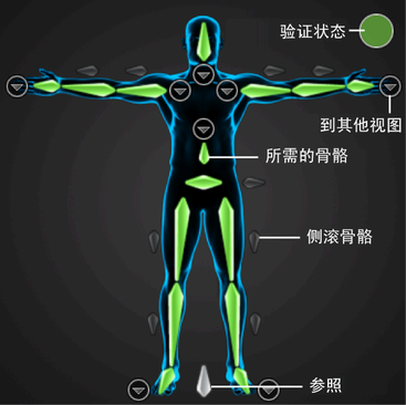

主“角色”(Character)视图按图解排列布置 HumanIK 节点,指示两足动物中每个骨骼的放置位置。它提供一个可绘制角色结构图的可视化工具,还能提供有关骨架定义状况的反馈。另请参见帮助手册中的HumanIK 角色结构。
可以切换到手、脚、脊椎、肩部和颈部的详细视图,以便映射这些身体部位的其他骨骼。单击圆形箭头按钮  将视图切换到特定的身体部位,或者单击
 将视图切换到特定的身体部位,或者单击  返回到完整的“角色”(Character)视图。
证状态指示器显示在“角色”(Character)视图的右上角。
