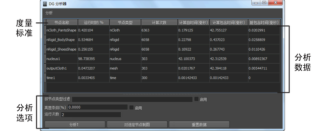

“DG 分析器”(DG Profiler)可生成从属关系图中包括的所有节点的分析数据。该工具基于指定的迭代次数收集每个节点的各种时间度量标准。分析完成后,可将生成的数据导出到电子表格中,以便进行进一步分析。
度量标准
节点名称(Node Name)
- 节点的名称。
运行时的百分比(% of Runtime)
- 以总时间的百分比表示节点的计算自时间的值。
节点类型(Node Type)
- 节点的类型。请参见节点类型。
计算次数(Number of Computes)
- 执行节点计算的次数。
计算自时间(毫秒)(Compute Self (ms))
- 以秒为单位测量的计算自身时间。
计算包含时间(毫秒)(Compute Inclusive (ms))
- 以秒为单位测量的计算包含时间。
脏包含时间(毫秒)(Dirty Inclusive (ms))
- 以秒为单位测量的脏包含时间。
分析选项
“按节点类型过滤”(Filter by Node Type)
- 按节点类型过滤分析数据。在“按节点类型过滤”(Filter by Node Type)字段中输入节点类型后,选择“启用”(Enable)可过滤数据。取消选择“启用”(Enable)可关闭节点类型过滤。
亮显条目(%)(Highlight Entries (%))
- 亮显基于指定的“运行时的百分比”(% of Runtime)值包括在分析数据中的条目。选择“启用”(Enable)可亮显其“运行时的百分比”(% of Runtime)值等于或大于在“亮显条目(%)”(Highlight Entries (%))字段中输入的值的所有条目。
运行次数(Number of Runs)
- 指定在生成分析数据之前 Maya 执行迭代的次数。
分析!(Profile!)
- 启动分析过程。
对选定节点制图(Graph Selected Node)
- 在“Hypergraph”中显示选定节点的输入和输出连接。
重置数据(Reset Data)
- 从“DG 分析器”(DG Profiler)中清除分析数据。
