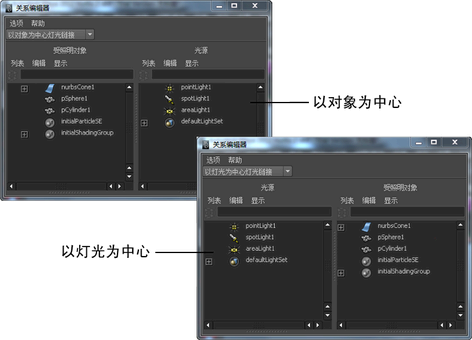

链接灯光集和对象集
选择灯光链接选项将在“以灯光为中心”(Light-Centric)“以对象为中心”(Object-Centric)模式下打开“关系编辑器”(Relationship Editor)
注: 将单个对象链接到单个灯光是灯光链接的首选方法。

  1. “关系编辑器”(Relationship Editor)中,选择“以灯光为中心灯光链接”(Light Centric Light Linking)
  2. 在左侧面板(“光源”(Light Sources))中,选择要包含在新集中的灯光,并选择“编辑 > 从亮显的灯光创建灯光集”(Edit > Create Light Set from Highlighted Lights)
    Maya 将新灯光集添加到灯光列表的底部。
创建对象集
  1. “关系编辑器”(Relationship Editor)中,选择“以对象为中心灯光链接”(Object Centric Light Linking)
  2. 在左侧面板(受照明对象)中,选择要包含在新集中的对象,并选择“编辑 > 从亮显的对象创建对象集”(Edit > Create Object Set from Highlighted Objects)
    Maya 将新对象集添加到对象列表的底部。
从集中添加或移除对象或灯光
  1. “关系编辑器”(Relationship Editor)中,选择“下拉菜单中的集编辑”(Set Editing from the drop-down menu)
  2. 在左侧面板中(集)中,选择集。
    集中的对象(或灯光)将在右侧面板中亮显。
  3. 在右侧面板(对象)中,选择要添加到集的对象(或灯光)并清除要从集中移除的对象(或灯光)的选择。
