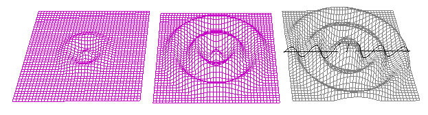

创建波浪变形器
- 选中平面后,使用以下创建选项为平面创建波浪变形器: - 最小半径(Min Radius):0
- 最大半径(Max Radius):1
- 振幅(Amplitude):0.2
- 波长(Wavelength):0.4
- 衰减(Dropoff):1
- 偏移(Offset):0
结果如下:

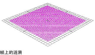

接下来,您将在第 1、10 和 20 帧处设定关键帧。
在第 1 帧处设定关键帧涟漪
- 在“时间滑块”(Time Slider)中,选择第 1 帧。
- 在“通道盒”(Channel Box)中,设定 wave1 的属性,如下所示:-
振幅(Amplitude)
0.0
最大半径(Max Radius)
0.1
- 为所有 wave1 的属性设定关键帧。

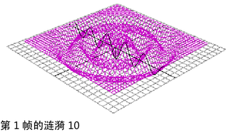

第 10 帧处设定关键帧涟漪
- 在“时间滑块”(Time Slider)中,选择第 10 帧。
- 在“通道盒”(Channel Box)中,设定 wave1 的属性,如下所示: - 振幅(Amplitude):-0.2(负值允许降低第一个微波)
- 衰减位置(Dropoff Position):0.5

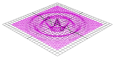

 结果如下所示:

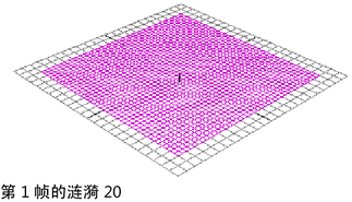

第 20 帧处设定关键帧涟漪
- 在“时间滑块”(Time Slider)中,选择第 20 帧。
- 在“通道盒”(Channel Box)中,设定 wave1 的属性,如下所示: - 最小半径(Min Radius):1
- 振幅(Amplitude):-0.1
 结果如下所示:
