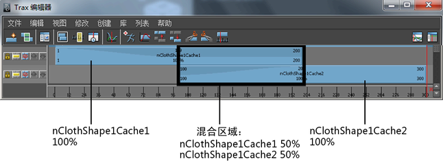

nCache 片段自动混合。默认情况下,所有已启用 nCache 片段的重叠区域将使用其缓存片段的当前权重设置自动混合在一起。请参见输入权重。
nCache 权重将在重叠缓存片段之间规格化。因此,如果两个重叠缓存片段具有相同权重值(即 1.0 和 1.0、0.5 和 0.5,依此类推),则在播放过程中它们对缓存混合区域中的模拟将做出相同贡献。
通过调整缓存片段的权重设置或通过操纵缓存片段权重曲线,可以调整缓存片段混合的平滑度。例如,有两个重叠缓存片段,一个来自帧 0-200,另一个来自帧 100-300,并且两个片段的“输入权重”(Input Weights)都已设定为 0.5 (50%),则在播放过程中这两个片段将对其对象在帧 100-200 处的变形做出相同贡献。

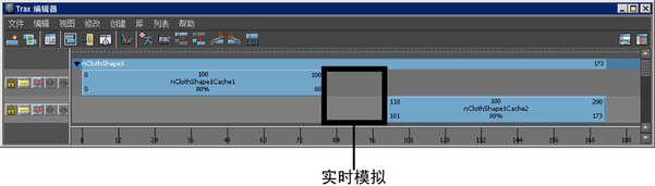

顺序缓存片段不会混合。如果 nCache 片段之间存在间隙,这些间隙中将填充对象原始(源)模拟的实时播放,而非插值的缓存数据。

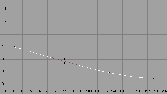

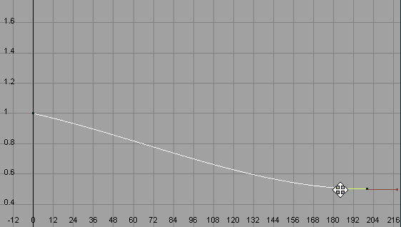

从 Maya 工具箱中选择“移动工具”(Move Tool),然后使用鼠标中键 (![]() ) 拖动关键帧或关键帧切线控制柄,更改权重曲线的形状。

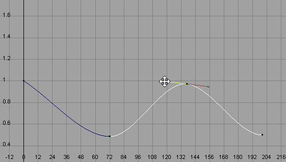

从“曲线图编辑器”(Graph Editor)的工具栏中选择“插入关键帧工具”(Insert Keys Tool) (![]() ),然后使用鼠标中键 (
),然后使用鼠标中键 (![]() ) 单击权重曲线,将其他关键帧添加到权重曲线。
然后可以使用这些新的关键帧及其切线控制柄,进一步操纵权重曲线的形状。
修改后的权重曲线现在显示在轨迹视图区域的选定 nCache 片段上。

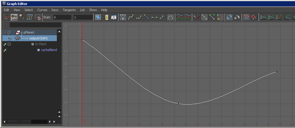

在“属性编辑器”(Attribute Editor)中,也可以对对象缓存cacheBlend 选项卡上的“输入权重”(Input Weight)属性设定关键帧,为对象创建 nCache 权重曲线。
如果一个对象附着有多个 nCache,则系统将自动创建 cacheBlend 节点以定义和管理对象多个 nCache 的权重。请参见 cacheBlend。

调整每个缓存的权重值后,在其权重属性上单击鼠标右键 (![]() ) 并从显示的上下文相关菜单中选择“为选定项设定关键帧”(Key Selected)。
这样会将关键帧添加到 nCache,创建权重曲线。然后,可以操纵这些权重曲线,平滑对象重叠(混合)缓存之间的过渡。
