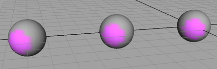

逐实例创建共享的逐顶点颜色数据
  1. 选择其中一个实例。
  2. 选择颜色 > 颜色集编辑器(Color > Color Set Editor)
    将显示“颜色集编辑器”(Color Set Editor)
  3. “颜色集编辑器”(Color Set Editor)中,单击“新建”(New)
    将显示“创建空颜色集选项”(Create Empty Color Set Options)窗口。
  4. “颜色集共享”(Color Set Sharing)设定为“逐共享实例”(Per Instance Shared)
  5. 单击“应用并关闭”(Apply and Close)
  6. 使用“颜色 > 应用颜色”(Color > Apply Color)“颜色 > 绘制顶点颜色工具”(Color > Paint Vertex Color Tool)给实例上的顶点上色。
    绘制的颜色将显示在对象的所有实例(包括源)上。

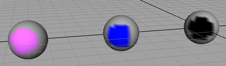

逐实例创建非共享的逐顶点颜色数据
  1. 选择其中一个实例。
  3. “颜色集编辑器”(Color Set Editor)中,单击“新建”。
  4. “颜色集共享”(Color Set Sharing)设定为“逐非共享实例”(Per Instance Unshared)
  5. 单击“应用并关闭”。
  7. 选择希望以不同的方式上色的另一个对象实例,并重复步骤 3 至步骤 6。
    为其创建新的非共享颜色集的每个实例会以不同的方式进行上色。如果重命名其中一个非共享颜色集,其他实例上相对应的非共享颜色集也会相应地进行重命名。
    注:
    强烈建议重命名非共享颜色集,因为使用默认名称进行管理可能会非常困难。
