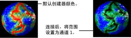

- 在纹理的“属性编辑器”(Attribute Editor)中,将“设置范围”(Set Range)工具映射到属性。纹理属性会在您将其映射到“设置范围”(Set Range)工具时更改。

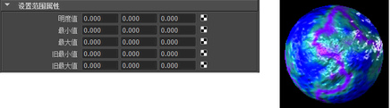

- 单击您将属性映射到其中的框。此时将显示“设置范围”(Set Range)“属性编辑器”(Attribute Editor)。根据需要调整值。
设置范围属性(Set Range Attributes)
值(Value)
  Maya 将该值从旧范围(“旧最小值”(Old Min)到“旧最大值”(Old Max))映射到新范围(“最小值”(Min)到“最大值”(Max))。
最小值/最大值(Min/Max)
  新范围内的最小值和最大值。
-  旧最小值(Old Min)、旧最大值(Old Max)
  旧范围内的最小值和最大值。
