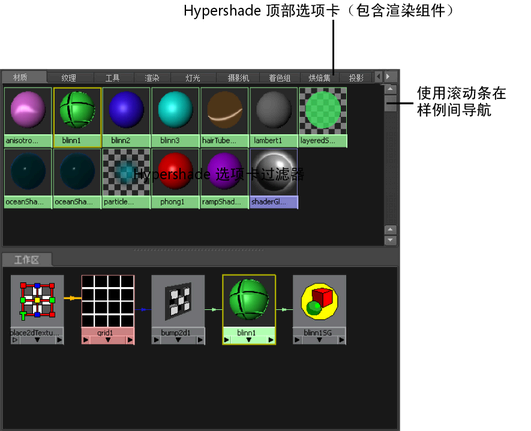

“Hypershade”的顶部面板中是包含为当前场景做贡献的渲染组件的选项卡。
“Hypershade”可以自定义为仅显示顶部选项卡或仅显示底部选项卡。有关详细信息,请参见显示顶部和底部级别选项卡。

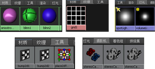

每个“Hypershade”选项卡都会将特定渲染节点显示为节点图标(样例),可以视觉化表示节点的特征。编辑节点的属性或指定纹理或特殊效果时,“Hypershade”中的样例将更新。
“Hypershade”的顶部面板可以通过创建其他选项卡进行自定义。有关详细信息,请参见创建“Hypershade”选项卡。
“Hypershade”可以指示节点何时不受“渲染设置”(Render Settings)窗口中当前指定的渲染器支持。不支持的节点将显示红色样例标签。例如,在包含 misss_fast_shader 等 mental ray for Maya 节点的场景中将渲染器设定为“Maya 软件”(Maya Software)时,不支持的 misss_fast_shader 将显示红色样例标签。
