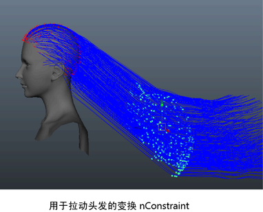

在典型的工作流程中,为模拟修改和设置头发样式是一个迭代过程,可能会涉及两个或更多步骤。例如,您首先创建基本头发形状并将其定位到所需的位置或样式。要执行此操作,您可以:

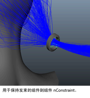

实现基本的形状或样式以后,使用 nConstraint 将头发样式固定到适当位置(例如,发髻和马尾辫)。例如,您可以创建:

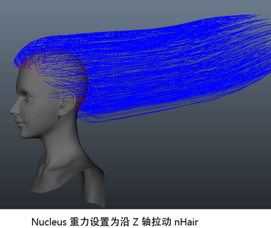

要控制头发样式对力(如 Nucleus 重力)作出的反应,或者它如何与其他 Nucleus 对象(如模型的脸、头皮、颈部或肩部)碰撞,请设置:
- hairSystemShape 节点的“动力学特性”(Dynamic Properties)属性(如“拉伸阻力”(Stretch Resistance)、“弯曲阻力”(Bend Resistance)、“扭曲阻力”(Twist Resistance)或甚至“湍流”(Turbulence),用于模拟吹干头发(请参见动力学特性)。
- “碰撞”(Collisions)属性(如“碰撞”(Collide)、“自碰撞”(Self Collide)和“碰撞宽度偏移”(Collide Width Offset)来调整 nHair 如何与其他 Nucleus 对象碰撞或与其自身碰撞(请参见碰撞)。

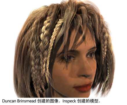

在渲染您的 nHair 模拟之前,可以修改头发的外观(例如,卷曲或笔直、厚或薄),请使用以下属性:
-  “束和头发形状”(Clump and Hair Shape)属性,增加或减少头发的数量(请参见束和头发形状)。
-  “置换”(Displacement)属性,用于卷曲(请参见置换)。
-  “着色”(Shading)属性,用于头发颜色(请参见设置头发着色)。
-  “多条纹”(Multi Streaks)属性(仅限于 Paint Effects 头发),用于头发颜色的变化以及增加密度(请参见多条纹)。
-  “编辫”(Braid)属性 (follicleShape)(请参见头发编辫)。
- 对灯光设置头发自身阴影(请参见设置头发自身阴影)。
有关创建各种发型(包括卷发、波浪发、辫子和马尾辫)的工作流和建议,请参见发型样例。
