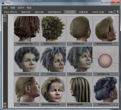

  1. “nDynamics”菜单集中,选择 nHair > 获取头发示例(nHair > Get Hair Example)。将打开“Visor”窗口,并显示“头发示例”(Hair Examples)选项卡。
  2. 在所需的头发预设上单击鼠标右键,然后选择“导入”(Import)。Maya 将头发系统及其曲面导入到场景中。请参见将头发预设移植到另一个曲面
