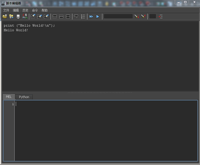

单击 Maya 主窗口右下方的“脚本编辑器”(Script Editor)按钮,或选择窗口 > 常规编辑器 > 脚本编辑器(Window > General Editors > Script Editor)以打开脚本编辑器。
使用“脚本编辑器”(Script Editor)可以键入较长的多行脚本,并可以在历史窗格中查看其输出。
在“脚本编辑器”(Script Editor)中,可以使用自动完成来帮助更加快速地找到命令名称。有关详细信息,请参见获取 MEL 命令帮助。
 脚本和结果将显示在顶部窗格中。
“脚本编辑器”(Script Editor)历史窗格显示出错的行号。通过选择“历史 > 出错行号”(History > Line numbers in error),可以禁用该选项。
通过选择“命令 > 显示行号”(Command > Show line numbers),可以在底部窗格中禁用行号。
