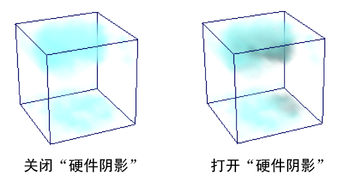

硬件阴影(Hardware Shadow)
启用此选项,以便在模拟期间(硬件绘制)使流体实现自身阴影效果(流体将阴影投射到自身)。必须启用“着色 > 硬件纹理”(Shading > Hardware Texturing)才能查看此效果。
