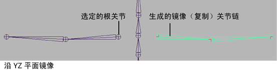

  1. 选择要复制的关节链的父对象关节。
  2. “动画”(Animation)菜单集(按 F2)中,选择骨架 > 镜像关节(Skeleton > Mirror Joint) >
    将出现“镜像关节选项”(Mirror Joint Options)窗口。
  3. “镜像平面”(Mirror Across)选项中,选择希望镜像关节链的平面。
    这些选项代表其原点位于关节链父对象关节上的平面。

在其原点位于关节链父对象关节上的选定平面中镜像关节链。
