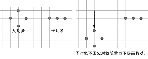

如果将某个对象设置为已动态设置动画的父对象的子对象,那么该对象的变换属性会控制其位置和方向(相对于其动力学父对象的变换属性的位置和方向)。
动力学不会影响子对象的变换值。例如,如果使父粒子对象在重力的作用下下落,那么子粒子对象将不会随父粒子对象下落。重力会改变动力学父对象的粒子位置,但不会改变其变换属性。因此,重力不会改变子对象的位置。
