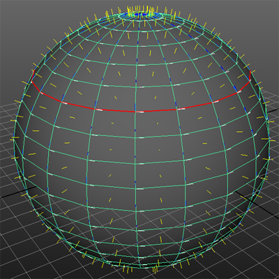

在本示例中,已应用下面的设置:
- displayRGBColor "hardedgeHilite" 1 0 0
- displayRGBColor "normal" 1 1 0
- displayRGBColor "binormal" 0 0 1
- displayRGBColor "tangent" 1 1 1
注: 当“显示 > 多边形 > 硬边”(Display > Polygons > Hard Edges)处于选中状态时,将以颜色显示硬边,而以线框模式显示软边。当“显示 > 多边形 > 软边”(Display > Polygons > Soft Edges)处于选中状态时,将以点画模式显示软边,而以线框模式显示硬边。
