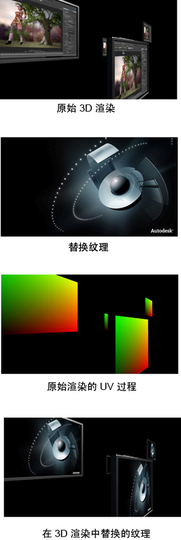

UV 过程将 UV 值转化为 R/G 值,并创建光栅化版本的 UV 空间。使用 UV 过程,可以将 3D 渲染中的纹理替换为后期处理,而无需原地跟踪新纹理。

- 使用 UV 过程将新的图像置换到场景的纹理坐标中,以生成重新设置纹理的图像,该图像可与覆盖过程相乘并合并到原始渲染
