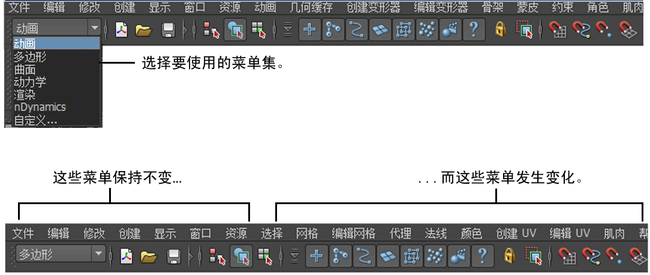

Maya 中的菜单分组到菜单集中。每个菜单集与软件中的一个模块相对应:“动画”(Animation)“多边形”(Polygons)“曲面”(Surfaces)“动力学”(Dynamics)“渲染”(Rendering)以及“nDynamics”。切换菜单集时,右侧菜单会发生更改;但是左侧的菜单将保持不变,因为这些是公用菜单。
若要切换菜单集,请使用“状态行”(Status Line)下拉列表或热键。默认热键为:F2(动画)、F3(多边形)、F4(“曲面”(Surfaces))、F5(动力学)、F6(“渲染”(Rendering))。

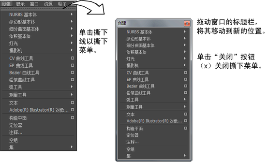

拖曳菜单
菜单可以显示为单独的窗口。如果要重复使用一个菜单,该功能将非常有用。向下拉动菜单,然后单击菜单顶部的拖曳线。拖曳菜单将始终置顶显示。
