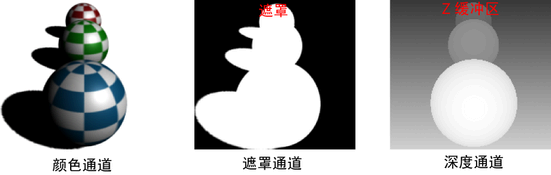

位图图像中的每个像素都包含三个颜色通道,其中每个颜色通道分别表示图像中红色、绿色或蓝色的量。每个像素也可能具有一个用于实现透明度的 Alpha(遮罩)通道和一个表示与摄影机之间距离的深度通道。
默认情况下,Maya 将生成具有三个颜色通道和一个遮罩通道的图像文件。
若要对渲染图像启用特定通道,请参见为渲染图像启用颜色通道、深度通道和遮罩通道
注: 遮罩通道和深度通道主要用于合成,因此,如果不打算合成渲染图像,则无需在渲染期间生成遮罩或深度通道(或文件)。
如果图像包含遮罩或深度通道,文件大小将增加。计算时间也可能延长。
