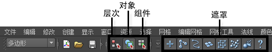

有三个选择模式:“层次”(Hierarchy)“对象”(Object)“组件”(Component)。使用这些模式以限制或遮罩其他对象的选择,从而仅选择所需的项目类型。使用选择遮罩时,将过滤或遮罩不希望作为选择部分而选择的项目。
“状态行”(Status Line)中将显示这三个模式的图标。
首次启动 Maya 时,选择模式将设置为“对象”(Object)。除少数例外情况外,该选项适用于 Maya 中的大多数选择操作。如果要选择已分组的项目,则将选择模式设定为“层次”(Hierarchy)
