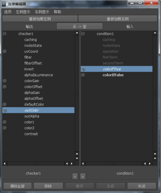

  3. “Hypershade”中,使用鼠标中键将“棋盘格”(Checker)纹理拖到“条件”(Condition)工具以打开“连接编辑器”(Connection Editor)
  4. “连接编辑器”(Connection Editor)中,将“棋盘格”(Checker)“输出颜色”(Out Color)属性连接到条件工具的“为真时的颜色”(Color If True)属性(在“棋盘格”(Checker)列中单击“输出颜色”(Out Color)属性,然后在“条件”(Condition)列中单击“为真时的颜色”(Color If True))。

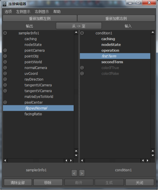

  6. 使用鼠标中键将“SamplerInfo”样例拖到“条件”(Condition)样例上以打开“连接编辑器”(Connection Editor)
  7. “连接编辑器”(Connection Editor)中,单击“翻转法线”(Flipped Normal)属性,再单击“条件”(Condition)“第一项”(First Term)“第二项”(Second Term)属性。
  8. “Hypershade”中,使用鼠标中键将“条件”(Condition)样例拖到“Phong”材质样例上,选择颜色以将其连接到“Phong”“颜色”(Color)属性。

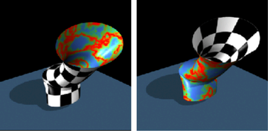

  3. 执行测试渲染。下图显示了结果。
