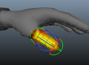

交互式绑定是一种平滑蒙皮方法,它提供了快速设定初始蒙皮权重的机制。当使用交互式绑定时,Maya 会为每个绑定关节分别创建一个体积操纵器。默认情况下,这些操纵器的形状类似胶囊,通过调整其形状、长度以及在视口中的位置,您可以定义每个影响所影响的网格区域。
使用交互式蒙皮绑定和调整体积操纵器会增加初始绑定的质量,并减少使蒙皮权重达到完美所需的迭代次数。每个操纵器都会为您提供影响在网格上的衰减情况的可视表示形式。在调整操纵器以包括或排除顶点时,网格上的颜色反馈会实时更新,以显示您所做的更改。
