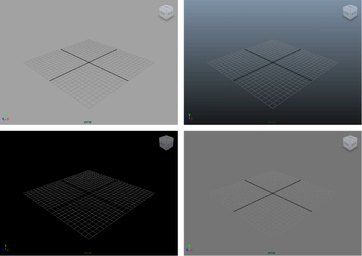

更改场景视图背景色
您可以设置首选项,以更改 Maya 中的默认背景。
提示:
使用 Alt-B 热键可在不同的背景色之间切换。
自定义背景色
  1. 选择“窗口 > 设置/首选项 > 颜色设置”(Window > Settings/Preferences > Color Settings)
  2. 在出现的“颜色”(Colors)窗口中,选择“常规”(General)选项卡并展开“3D 视图”(3D Views)区域。
  3. 执行下列操作之一:
    • 若要更改默认背景色,请单击“背景”(Background)色样或调整滑块。
    • 若要更改渐变背景色,请单击“渐变顶部”(Gradient Top)“渐变底部”(Gradient Bottom)色样或调整滑块。
启用或禁用渐变背景
  1. 选择窗口 > 设置/首选项 > 首选项(Window > Settings/Preferences > Preferences)
  2. 在出现的“首选项”(Preferences)窗口中,选择“显示”(Display)类别。
  3. “视图”(View)区域中,选择“背景渐变”(Background Gradient)对应的“启用”(on)“禁用”(off)
