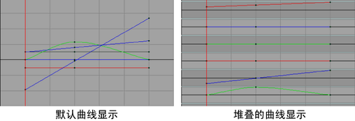

显示堆叠的曲线
默认情况下,曲线将在图表视图中重叠显示。可以切换以查看单个曲线的堆叠。
查看曲线的堆叠显示
  1. 执行下列操作之一:
    • “曲线图编辑器”(Graph Editor)菜单栏中,选择“视图 > 堆叠的曲线”(View > Stacked Curves)
    • 选择“视图 > 堆叠的曲线”(View > Stacked Curves)以打开“堆叠的曲线选项”(Stacked Curves Options)窗口,并设定其他显示选项。
    有关详细信息,请参见堆叠的曲线
