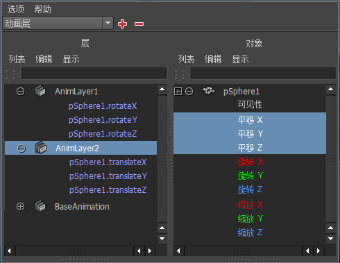

使用“关系编辑器”(Relationship Editor)添加或移除属性
  1. 选择要添加或移除其属性的对象。
  2. “动画层编辑器”(Animation Layer Editor)中,选择“层 > 成员身份”(Layers > Membership)
    此时将打开“关系编辑器”(Relationship Editor),并在左侧面板和右侧面板中分别显示所有动画层和选定对象。
  3. 在左侧面板中,选择要处理的层。
    提示:
    您也可以展开层以确认为其指定的属性。
  4. 在右侧面板中,展开选定对象的显示以查看其所有属性。
    此时将亮显已指定给选定层的所有属性。
  5. 在右侧面板中执行以下操作可添加和移除属性:
    • 若要将属性添加到层,请单击尚未指定给选定层的任意属性。
      该属性已添加到层,且其名称已添加到左侧面板中的层名称下。在右侧面板中,将亮显该属性以指示它是选定层的成员。
    • 若要从层中移除属性,请单击任何亮显的属性。
      属性已从层中移除,使其不再显示在左侧面板中,且不再亮显在右侧面板中。
