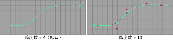

“一致”(Uniform)可通过一致参数化重建曲线。使用该选项,可以更改曲线的“跨度数”(Number of Spans)和“次数”(Degree)。

指定结果曲线中的跨度数。

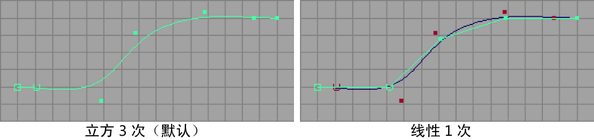

“次数”(Degree)越高,曲线就越平滑。默认设置(“3 立方”)可适用于大多数曲线。
