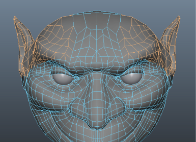

选择不对称的组件。(您要重新定位的网格部分。)
在以下示例中,网格的右侧处于选中状态。
在
“建模工具包”(Modeling Toolkit)
菜单中,选择
“编辑 > 对称”(Edit > Symmetrize)
提示:
也可以从标记菜单中 (W/E/R +
) 选择
“对称”(Symmetrize)
Maya 会重新定位选择以匹配网格另一侧的拓扑。
