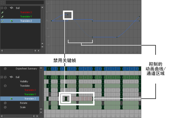

    • 如果未禁用当前关键帧,选择“关键帧 > 禁用关键帧”(Keys > Mute Key)
      当前关键帧现在不再对其通道上的动画作出贡献。在“曲线图编辑器”(Graph Editor)“摄影表”(Dope Sheet)中,禁用显示在大纲视图中的当前动画通道下,同时带关键帧的禁用曲线将显示在视图区域
      禁用曲线具有相同数量的关键帧,同时它们与其动画通道上的那些被同样定位。
