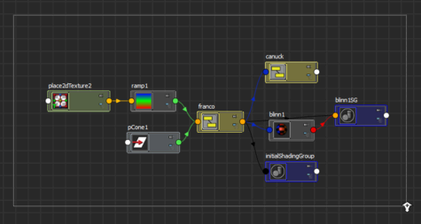

可以使用以下方法之一放大“节点编辑器”(Node Editor):
键的同时使用鼠标左键进行移动(从左到右),以创建一个要放大的选取框。 拖动框形状时,放大
图标将显示在右下角,表明您正在放大。
可以使用以下方法之一缩小“节点编辑器”(Node Editor):
键的同时使用鼠标左键进行移动(从右到左),以创建一个要缩小的选取框。 拖动框形状时,缩小
图标将显示在左上角,表明您正在缩小。
您可以通过执行下列任一操作在鼠标光标周围进行缩放:
。缩放点是按
时的鼠标位置。
